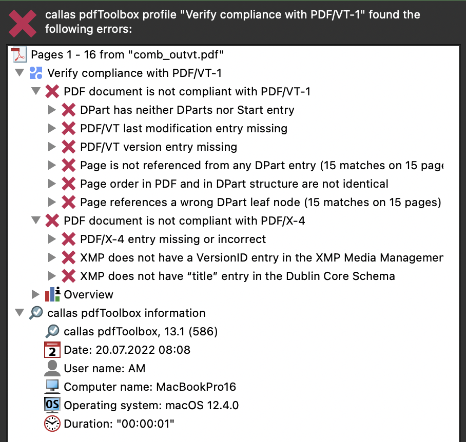

Сделанный файл не PDF\VT. Правильный пример приложил.
Ну, я и не надеялся, что он полностью соответствует стандарту после всех манипуляций, но слой который отмечен как шаблон там присутствует. Не факт что рип его схавает, тем не менее интересно было бы попробовать..
Ну спасибо '))' Это собственно то с чего и сделано выложенное мной выше :) Суть такова, что при редактировании объекта который входит в слой шаблона, результат редактирования также попадает в этот слой.
Можно убедиться в том, что фоновые элементы входят в слой шаблона, просто сдвинув их средствами редактирования акробата на одной из страниц, на остальных этот элемент также сдвинется, что уже можно использовать само по себе :)
