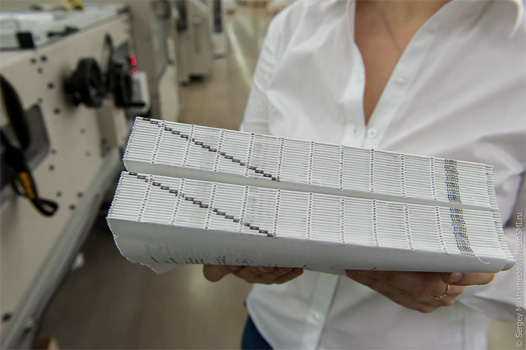

Здравствуйте , я начинающий пресинженер на цифровой типографии , подскажите как проставить номерацию тетрадей на сгибе при создании книжного блока под прошивку ниткой, тетради собираю в акробате через квайт импосинг.

да извините иногда забываю что вам важнее текст а не смысл вопроса в нем .

мне нужно присвоить номер каждой тетради (как показано на фото) , чтобы оператор при прошивке книжного блока видел что все тетради идут по очереди
На вашем фото вообще не видно ни рожна, я хоть и в очках, но без подсказки не пойму что девушка вообще держит в руках.
И судя по всему не я один тут такой тугой
Вы можете нормально объяснить (желательно со скриншотами) в какое место и что именно вам нарисовать надо?

ТС ищет Collation mark.
Я не слышал, чтобы они были в Quite Imposing. Это всё-таки не полноценная программа спуска. Так, подобие.
Все равно можно сгенерить или руками нарисовать, а потом наложить, да хоть ватермаркой безо всякого QIP
Расшифрую:
1. Спускаете сперва без меток.
2. Рисуете эти метки в иллюстраторе или кореле.
3. Делаете в Quite Imposing n-up page, используя первый спуск как бэкграунд для нарисованных меток.
Как сделать ватермарками голым акробатом я примерно представляю, но это ещё больший геморрой.

И чё? На каждой последующей тетради метка должна быть выше или ниже на длину этой метки.
То есть, но всем страницам спуска они с разной позицией.
Да и то, не по всем, а только на лицевой стороне листа.
