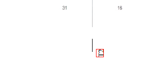

На вашем фото вообще не видно ни рожна, я хоть и в очках, но без подсказки не пойму что девушка вообще держит в руках.
И судя по всему не я один тут такой тугой

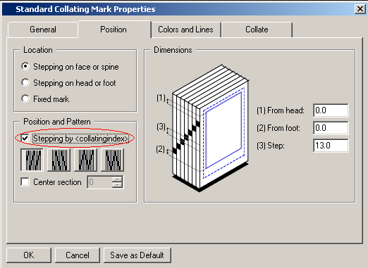

На каждой последующей тетради метка должна быть выше или ниже на длину этой метки.
То есть, но всем страницам спуска они с разной позицией.
Да и то, не по всем, а только на лицевой стороне листа.

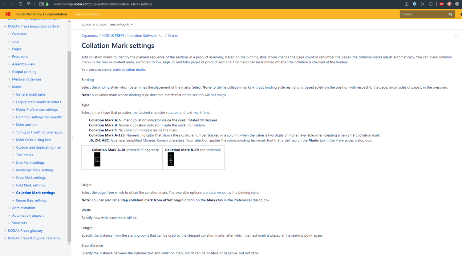

For _MBK_
https://workflowhelp.kodak.com/display/PREPS80/Collation+Mark+settings

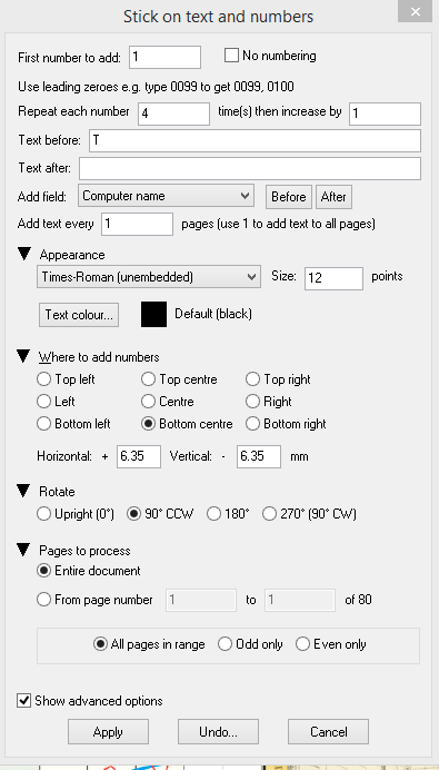

Собираете буклет на скрепку по (предположим) 16 страниц в тетради - внизу должно предусмотрено на этапе формирования буклета место для меток
далее вызываете - из того же QIPа инструмент
параметры, цифры и метки по вкусу
на каждом листе первой тетради у вас будет метка Т1, на второй Т2 и так далее
Роман_print
6
спасибо большое, ваш вариант меня устраивает )

И чё? Если метки ставить не на спуске, а на том, что спускается, а уже потом спускать, то проблем для скрипта немного.
Нарисовать ТЗ?
Но препсом или сигной сильно проще.

Для переплетчика подобная нумерация будет не очень информативна. Обычные потетрадные метки (collation mark), которые идут ступенькой гораздо информативнее, так там достаточно беглого взгляда, чтобы оценить, правильно расположены тетради или нет. Лучше все таки после после спуска в qip-е в ручную проставить метки копируя из заранее созданного пдфовского векторного файла, соответсвующего формата с проставлеными там метками. Учитывая что тетрадей обычно немного, то это нетрудно и недолго
