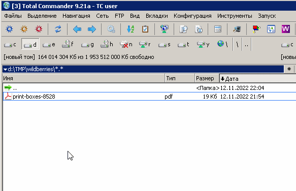

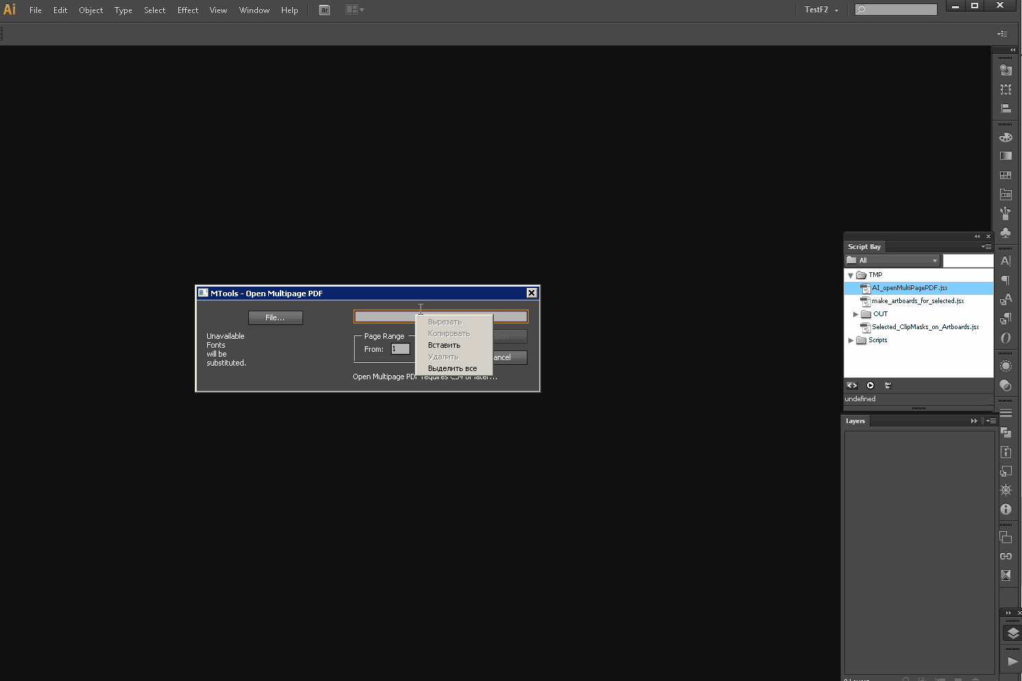

Весь описанный мною процесс занимает две секунды. Я лишь подробно расписал алгоритм происходящего с исходным файлом.
Опиши текстом весь процесс, начиная с "открываем pdf в Иллюстраторе скриптом openMultiPagePDF", и сравним, у кого ушло меньше букв. =)
