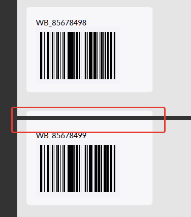

Всем добрый день! Как вариант могу предложить в акробате сделать сценарий обрезки! Попробовал тоже быстро и если несколько разных форматов присылают сделать несколько сценариев.
Инструменты - Мастер операций - создать операцию - Страницы - выбрать кадрировать страницы "жмем плюсик посередине" - указываем настройки размеров кадра - жмем ок - Имя операции например обрезка ВБ - сохранить. И теперь в мастере операций у нас всегда есть наша операцию - выбираем ее - жмем начало - указываем страницы или жмем Все - готово!
Ах да мои настройки обрезки может кому надо (их можно посмотреть обрезав вручную один листик)
2,784 мм
259,152 мм
80,309 мм
81,143 мм
Может кому пригодиться, всем добра и поставщиков которые могут выгружать в корректных форматах под этикеточный принтер )

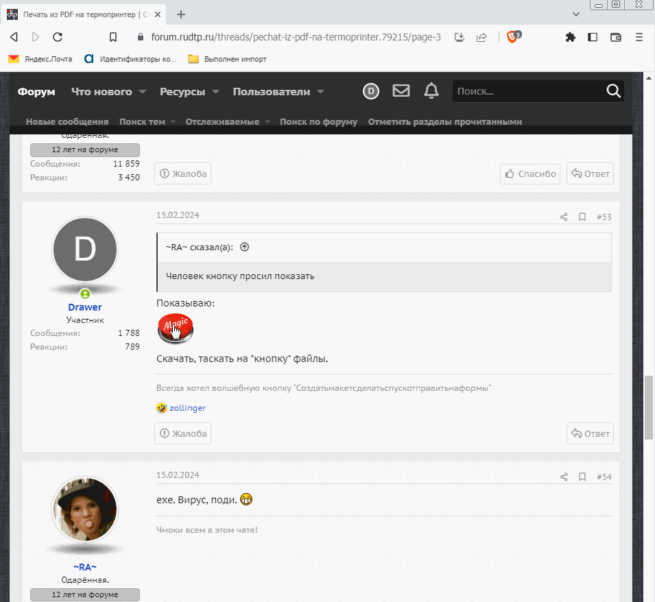

Drawer предлагал идеальное решение на второй странице обсуждения, а не костыли
