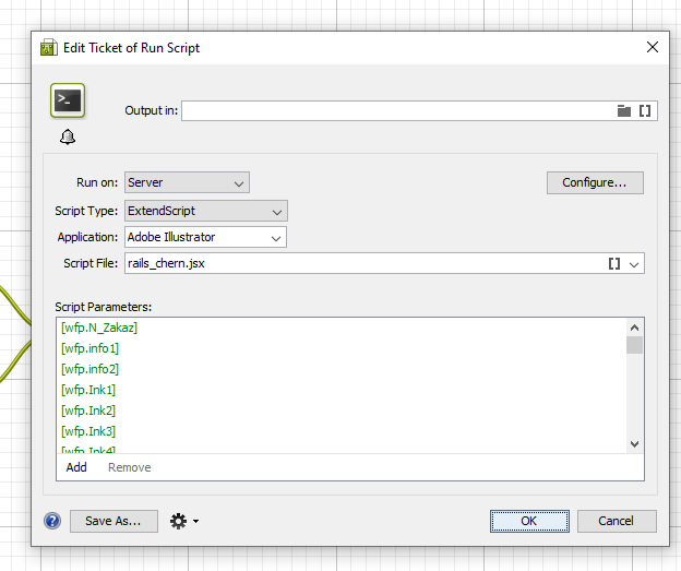

Из воркфлоу тикетом запускается через скриптраннер.
То есть изначально AI выгружен (не запущен), далее AE запускает AI и пихает ему скрипт, при этом с alert все пашет, а с open (опять таки при выгруженном изначально AI) нет? :) Ерунда какая то :)

Просто открывает файл ?
Это в поисках того, что вызывает причину сбоя упрощал скрипт, отбрасывая куски. И вот доупрощал до элементарного "открыть файл"

А в самом тикете ничего не меняли? Как он выглядит?
Akro
480
26
Да ничего не менял

Может попробовать создать новый WF c одним тикетом и там запустить скрипт открытия файла, без переменных?
AE — непредсказуемая штука, может глюк из-за параметра какого.
