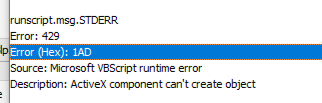

В общем видать я в птн слегка ошибся в торопях. Не хочет через ActiveX запускать иллюстратор.
Т.е. ни так не запускается.
Function Main(inputs,outputFolder,params)
Dim ErrRunning,AiApp
Set AiApp = CreateObject ("Illustrator.Application")
(без функции main просто не работает выдает runtime error)
Ни так не запускается
function main (inputs, outputFolder, params)
var fso = new ActiveXObject("Illustrator.Application")
Так что по ходу придется использовать отдельный пустой АI-шный скрипт в wf для запуска иллюстратора. И проверять открыт иллюстратор или нет, хотя бы даже вот так:

Не совсем понял, у Вас получилось мой vbs запустить или нет?
Все было бы хорошо, но он не запускает приложения из скрипта
Какой-нибудь "Scripting.FileSystemObject" он запустит. А вот к Иллюстратор нет.
Это ксатти ошибка вот к этому варианту:
Function Main(inputs, outputFolder, params)
Set AiApp = CreateObject("Illustrator.Application")
ErrRunning = True
On Error Resume Next
Do While ErrRunning
    Err.Clear
    AiApp.DoJavaScript ("try {var doc=open(new File('null.ai'))} catch(e) {};")
    If Err.Number = 0 Then ErrRunning = False
    WScript.Sleep 1000
Loop
Main = "OK"
'MsgBox Main
End Function
Dim inputs()
Dim outputFolder
Dim params()
Main inputs, outputFolder, params
Я только убрал все что ниже окончания функции
