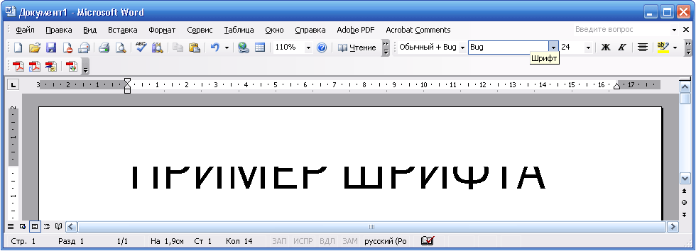

Жмём кнопку с изображением кристалла (AUTO), в поле Supported codepages, появились таблицы 1251 Cyrillic и 855 IBM Cyrillic.
Это действие не нужно. В Type 1 шрифтах каких либо сведений о Supported codepages нет. Поле Supported codepages используется только для TrueType и OpenType шрифтов.
Из списка Microsoft ® character set: выберите Bitstream font set.
Это вредный совет. Из тех программ, которые обращают внимание на параметр Microsoft character set, большинство неправильно работает при значении Bitstream font set. Здесь надо выбирать Cyrillic CP1251. Впрочем, некоторые программы лучше работают при значении Western (Latin 1) CP 1252. Это уже неоднократно обсуждалось и на prodtp и здесь.

А это действительно баг, исправлю…
Это вредный совет…
Уж не вреднее, чем ср1252 для некоторых программ. К сожалению масса программ по разному работает с Type1, по этому эта тема сродни Corel vs Illustrator. Например, будут ли работать одинаково работать шрифты в локализованных и английских версиях программ + MUI?
    27.5 КБ · Просм.: 1 314
