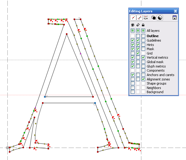

Угу, а мы изначально говорили о шрифтах в которых проблемы только у нескольких знаков, или у всё таки у большинства? Опять высасываете из пальца? Для таких случаев переименовывать всё автоматом смысла нет, ну да ладно будь по вашему… Прежде всего, давайте немного разберёмся в названиях: кавычки «одиночные лапки», имеют имена «quoteleft» и «quoteright», а то, что вы имеете ввиду под именем «guilsinglleft» и «guilsinglright», никакого отношения к «одиночным лапкам» не имеют. Открываем любой паратайповский шрифт из коллекции 97 года, у которого символ afii61352 назван как «Numero», выполняем описанные мной действия по изменению имён для всех символов шрифта.«Numero», превращается в afii61352, теряются два символа: «guilsinglleft» и «guilsinglright». Прежде чем продолжать разговор на тему кто, что испортил, пожалуйста ответьте на два вопроса:
1.Что говорит русская типографика об использовании этих знаков?
2. Какая программа использует эти знаки для идентификации кодовой страницы?
Сейчас Паратайп свои шрифты поправил, а тогда они были кривые.
Я вам в очередной раз задаю вопрос, который вы постоянно игнорируете: «почему пользователь должен использовать старые версии шрифтов, вместо того, что бы использовать новые?»
Но ведь поставленная задача и состоит в том, чтобы исправить кривой шрифт, не так ли?
Нет, не так, задача состоит в том, что бы помочь пользователям, а не ковыряния в старых шрифтах ради удовольствия.
Напомню, что символы с неправильными именами не отображаются в большинстве программ в Windows 2000/XP/Vista.
Давайте попробуем составить список программ, в которых можно/нельзя набрать символы с неправильными именами, и для примера возьмём «guilsinglleft» и «guilsinglright». В пакетах CS (CS2), это можно сделать, в MSWord, нельзя (кстати, а с правильными именами эти символы можно набрать из Type1 шрифта?).
А также личное дело фирм Паратайп и многих других…
Ошибаетесь, это личное дело этих фирм, до тех пор, пока они не начинают свои шрифты продавать. Так вы всё таки и не ответили, какая польза от upm=4096?
Нормальные шрифты, работают, стандарту удовлетворяют.
Да, и наплевать, что верстальщику приходится совершать лишние телодвижения, что бы подогнать шрифты, что некоторые гарнитуры невозможно использовать совместно с другими, и много чего ещё. Железная логика…
А приличных шрифтов с CapHeight > 70% достаточно много.
Да, титанический труд, но большей частью бесполезный, значения upm у шрифтов, не всегда равняются 1000, а это значит, что и высота будет отличной от той, которую вы видите в FontInfo, кроме того, в некоторых шрифтах, высота выносного элемента делается выше основной высоты прописных символом (например “b” и “d”), опять же смотря в FontInfo, вы видите другие цифры. Например в шрифте TraktirC, вы вообще спутали высоту символов с высотой шрифта Traktir Cameo… :), кроме всего прочего, в новых версиях шрифтов, ситуация гораздо оптимистичнее. Опять же большинство представленных вами шрифтов, имеет те, или иные проблемы, связанные с полнотой знаков, с отсутствием хинтинга, ошибками в контуре, и.т.д. Кстати, вот вам ссылочка на "опус№3", обратите внимание на коментарии В.В. Ефимова. http://www.letterhead.ru/Thinges/opyt.html
AdverGothic можно даже назвать российским национальным шрифтом…
Это тот «национальный», который поместили на банкноты, забыв спросить у В. В. Ефимова и Паратайпа? Впрочем, это не моё дело.
:-o Micra и Glasten – текстовые шрифты.
Если мне память не изменяет, то речь шла не только об этих двух шрифта, не правда ли?
У меня 705 и 715 единиц – разница 1,4%. Может, у Вас калькулятор сломался?
И у меня тоже,.. но может вы просто не внимательны и не увидели того, что увидел я? Правда в этом есть небольшая моя ошибка, не 6, а 5%, но всё равно это очень сильно заметно.
Разница в CapHeight между полужирным и нормальным начертаниями одной гарнитуры бывает не так уж редко. Скажем, в Журнальной Новой – 708 и 725 единиц, Мысль – 700 и 706 единиц.
И в этом есть смысл, это сделано для оптической компенсации, между полужирным и нормальным начертаниями, но это 2-3%, а не 5%.
И то, и другое допустимо. Если есть время и желание – можно переделать на UPM=1000. Нет времени или желания – будет работать и так.
Ну, как показывает практика у Паратайпа свободного времени завались. :) Или есть всё таки причины по которым необходимо значение 1000, хинтинг например? Работает и показывает знаки, это разные вещи. Для примера откройте ваши любимые шрифты от Ленполиграфмаша в Indesign-е, они тоже будут показывать знаки кириллицы, но это не означает, что они правильно работают.
Человек в ФонтЛабе может сделать то же, что утилита, но это потребует существенно больше времени и усилий.
Э-э-э, поправить кернинг и метрики, поместить символы на свои места?
Намного эффективнее установить нужные имена символов в шрифте с помощью утилиты, которая для этого специально предназначена. А потом при желании открыть исправленные шрифты в ФонтЛабе, и посмотреть, нет ли там каких-то иных проблем. И если есть, то исправить их вручную.
Угу, то есть делать двойную работу? А, что будет, если при пакетной обработке, попадётся шрифт «битый» конвертором, или с отсутствующим знаком «№», например обрадоваться, что всё получилось, но потом понять, что всё осталось как прежде? Усталости, ошибок, потери времени при этом не будет? Рад, что хоть по обещанному вами графическому интерфейсу возражений нет…
То есть, не по вашему «рецепту», а как написано тут.
[offtop] Вы ещё не устали от саморекламы?[/offtop]
