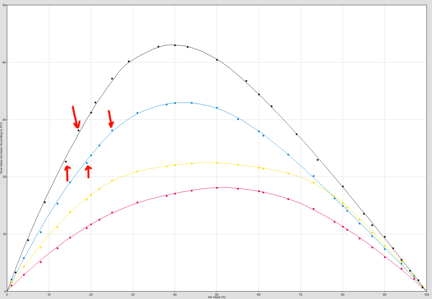

Сначала посмотрим что сделал sasa с TVI:
У Александра TVI вышли более колокообразные, но акуратной гладкости нет. В чем уникальность непонимаю, в инструменте Tone Value из КолорАнта можна идеально гладко нарисовать любые TVI вручную сохраних похожесть на изначельный (применив там автоматичекий смуз и корректируя значения точек на TVI добавляя или удаляя дополнительные).
Кстати напомню, что в данном эксперементе участвует тест-карта IT8. А для своих профилей я беру тест-карту IT8 + градационные на A3. На рисунке ниже видно насколько дополничелные градационные поля дадут более корректные/плавные TVI после сглаживания в КолорАнт на автомате:
Но стоит ли сильно зацыкливаться на форме TVI тем более под лазерник. Кто сказал, что липнуть тонер к бумаге на непонятном лазерном растре будет по тех самых законах растискивания как и на офсете, когда нативные кривые TVI колоколообразной формы.

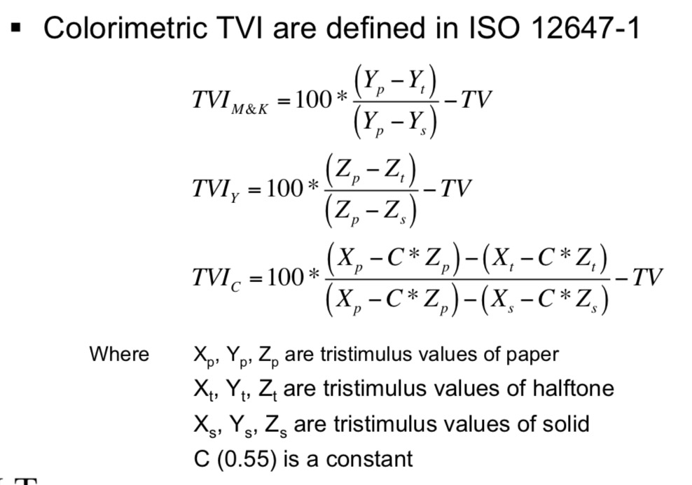

С другой стороны, что такое TVI — увеличение тонального значения, расчитывается для каждого цвета из значений X, Y, Z — для каждого цвета используется в формуле одна (или для циана) две оси с XYZ.

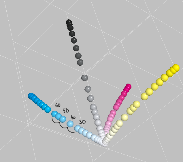

Из этого следует, что TVI далеко не полная характеристика наших градационных. Иследовать градационные на счет сглаживания лучше в координатах Lab/XYZ/спектры. Так как спектры с шагом 10нм — это получается вообще 36-мерное пространство, то мы имеем визуальное право смотреть на градационные в трехмерных Lab или XYZ — и КолорАнт дает нам такую возможность в Лабе.
Вот за чем я слежу — за Primaries (линии тренда) в Лабе. Они должны быть гладкие, тогда профиль будет гладкий. А на увеличение тонального значения, какие-то приросты должны давать колокообразную TVI — мне наплевать.
Еще одно важно — гладкие линии тренда в Lab/XYZ/спектры всегда дают гладкие TVI. Наоборот необязательно — видел движки, когда идеальное сглаживание TVI совсем не дает гладкие линни тренда в Лабе.
В том же КолорАнте убедитесь в инструменте ToneValue и приведите довольно кривую тест-карту к кривым А и В или из профиля Фогра 39/51, у которых TVI идеально гладкие.
В полученной тест-карте TVI будут гладкие, а линии тренда поломанные — в итоге профиль будет кривой.
Выводы — если кривую тест-карту надо приводить к каким то кривым по TVI перед этим ее надо обязательно сгладить. Гладкие линни треда в Лабе намного важнее чем гладкие TVI.

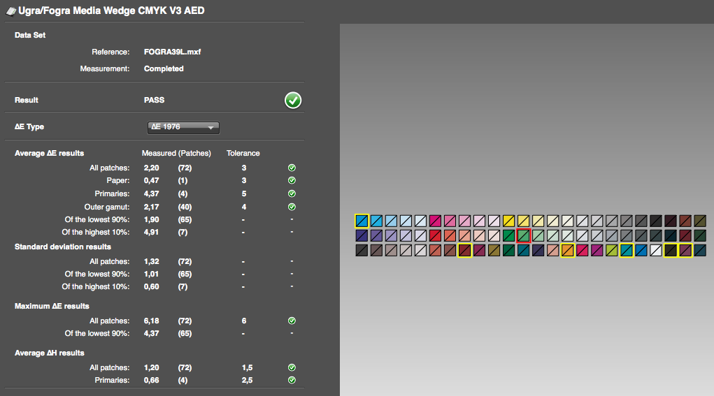

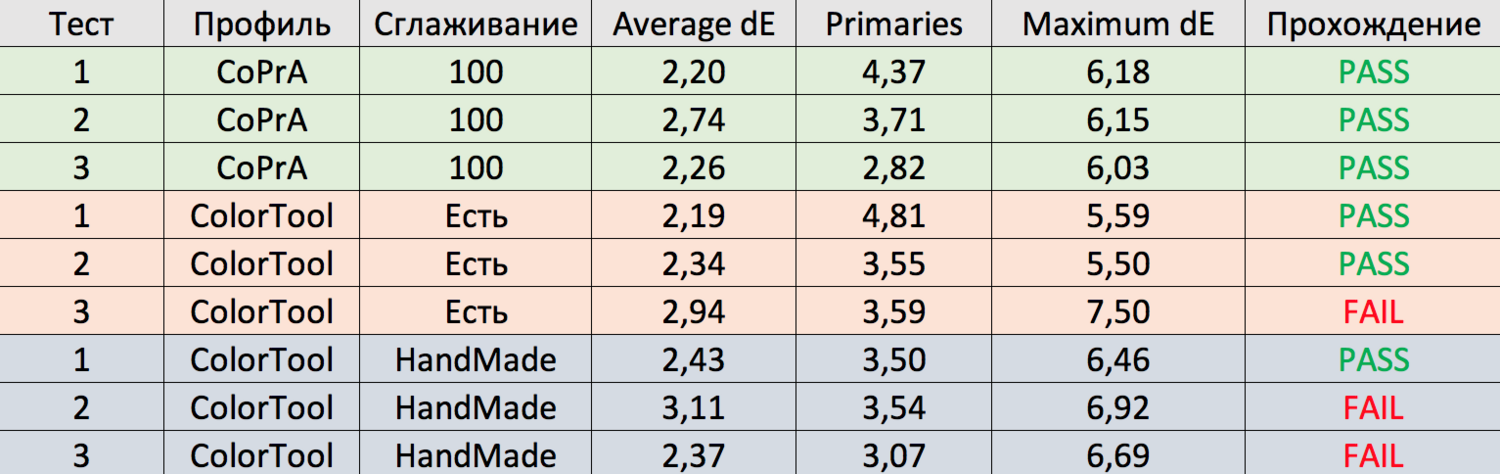

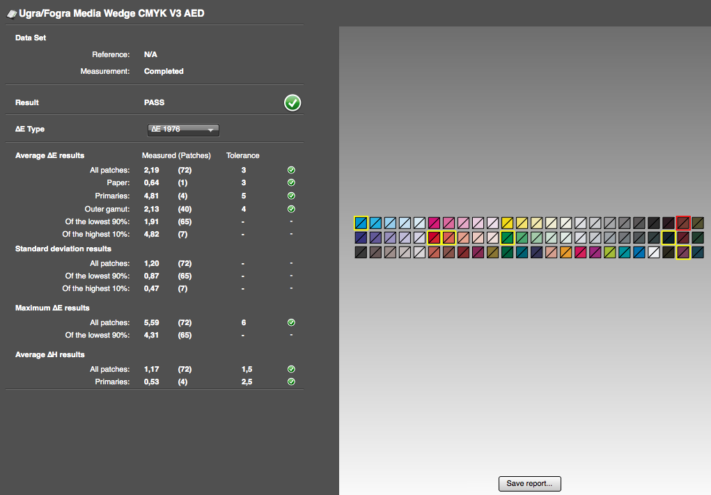

Итоги третьего сравнения профилей на точность (пятый день жизни профилей на лазарной печати Ксерокс 700i)
Более детально
Копра 100:
КолорТул с сглаживанием:
КолорТул hand made sasa:
Понятно, что в данном эксперементе мы скорее всего не нашли именно тех настроек в КолорАнт+Копра и КолорТул из которых можна вытянуть самый большой максимум по точности.

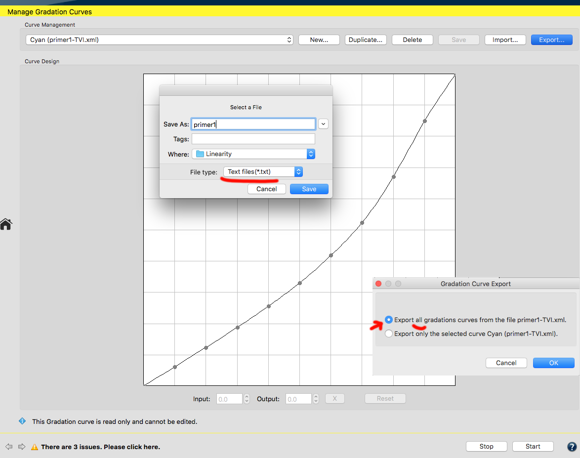

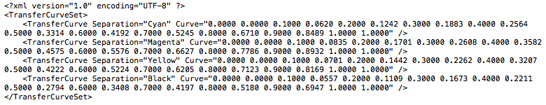

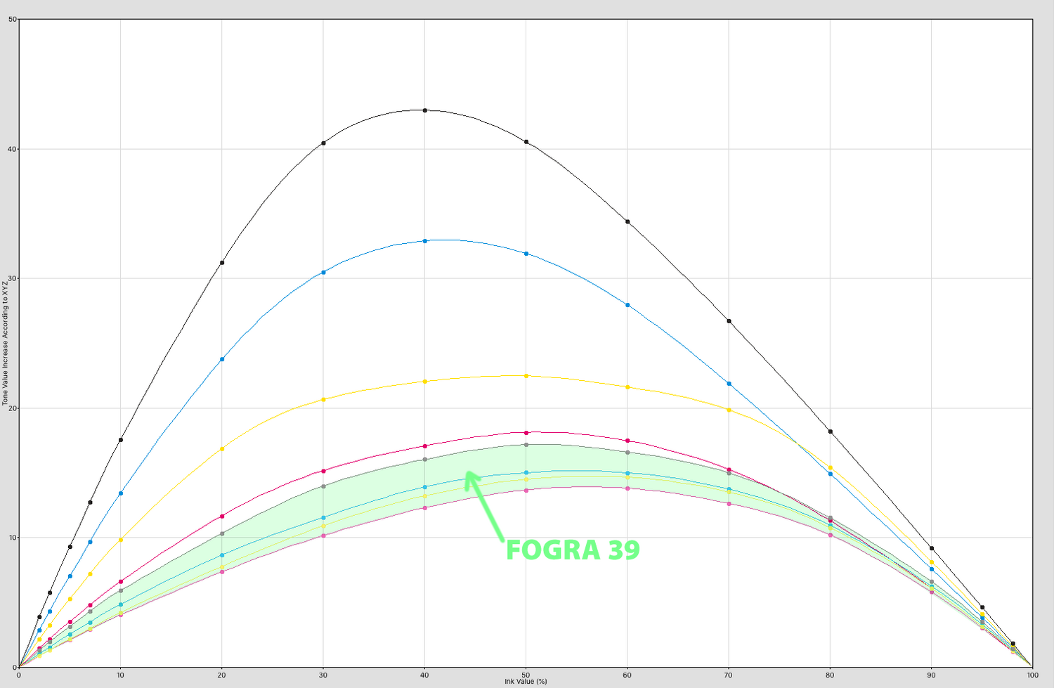

Добавлю нас счет вычисления поправок в КолорАнт. Например приведем какие-то гладкие TVI к Fogra 39.

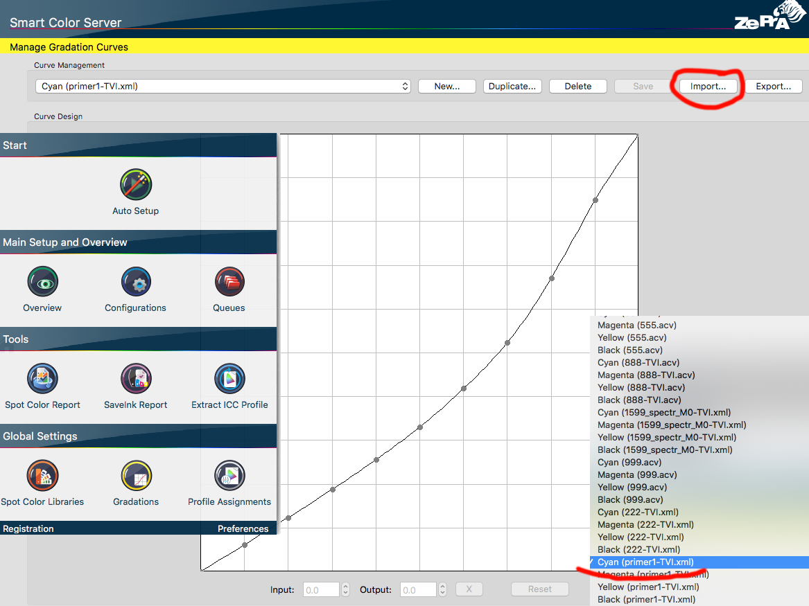

КолорАнт дает нам результаты приведения в виде файла xml с неудобно размещенными цифрами в строках.
Что-бы получить столбцы мы можем импортировать этот файл .xml в инструмент Gradation в ZePrA, после импорта выбрать нашу калибровочную кривую (допустим по циану) и экспортировать в текстовый файл, включив все 4-кривых этой калибровки.

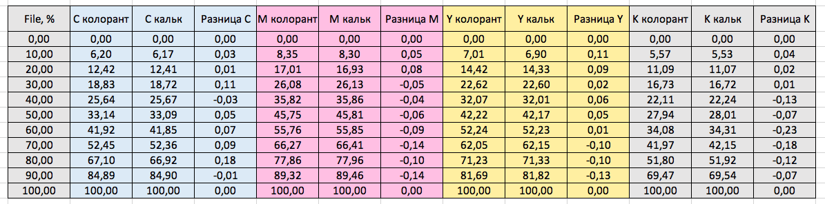

Таким образом получаем удобные столбцы:
Сравнил это вычисление точек на пластине с Спектральным калькулятором — так как кривые TVI изначально были идеально гладкие то разница в пределах погрешности, которой можно пренебречь:
А вот для таких измерений разница между КолорАнтом и Спектральным калькулятором была бы больше. КолорАнт изначально старается интерполировать гладкую кривую TVI, проводя ее если надо между точками замеров.

Ну и на синусоидальных кривых или с «горбами» разница между КА и СК уже существенная. Но на практике вычислять поправки с таких кривых, не приведя их в более-менее колоколо-образную форму, я считаю, не корректно.
Но при приведении кривой к форме колокола и оставить по центре замеров часто требуется ручное редактирование кривой, которое есть в КолорАнте. Не всегда любое сглаживание TVI может дать хороший гладкий колоколо-образный результат по центре замеров.

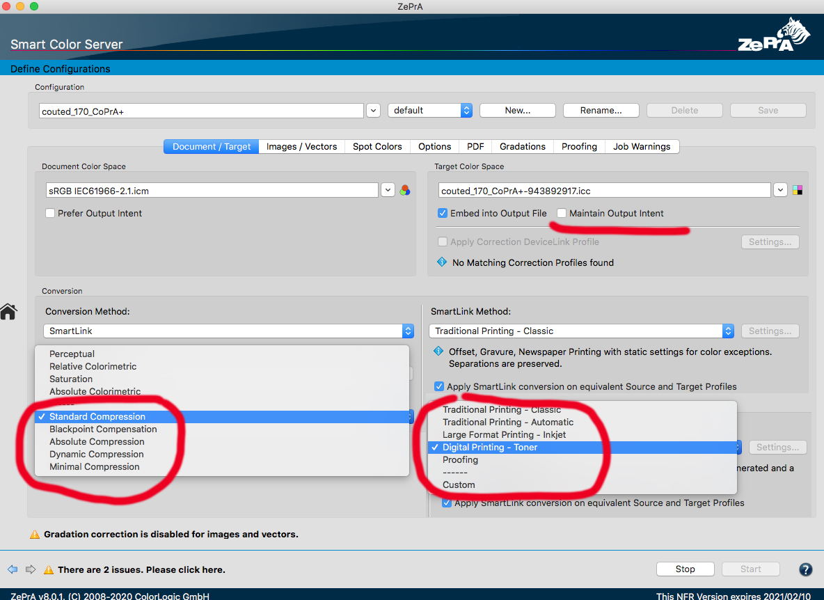

Очень интересно использовать ZePrA для потока sRGB. В обычном РИПе мы можем настроить для такого преобразования Relative + BPC и Perceptual.
А в ZePrA используя SmartLink мы для преобразования sRGB -> профиль принтера используем пять разных Perceptual — которые дают интересные разные результаты цветоделения, особенно разные варианты для внегамутных (проверял). Тот же SmartLink для уже конкретно построенного профиля позволяет и на лету выбрать разные генерации или авторскую генерацию построенного профиля. На выходе имеем порядка 20-ти вариаций разного цветоделения — в обычном РИПе нам бы понадобилось расплодить 20 разных выходящих профиля. А тут в ZePrA один выходящий и только SmartLink-ом на лету меняем конфигурацию преобразования.
Да и на любые задачи ZePrA очень хороша — препресс, цветопроба, потоки любых печатных процессов.

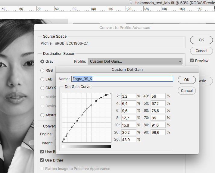

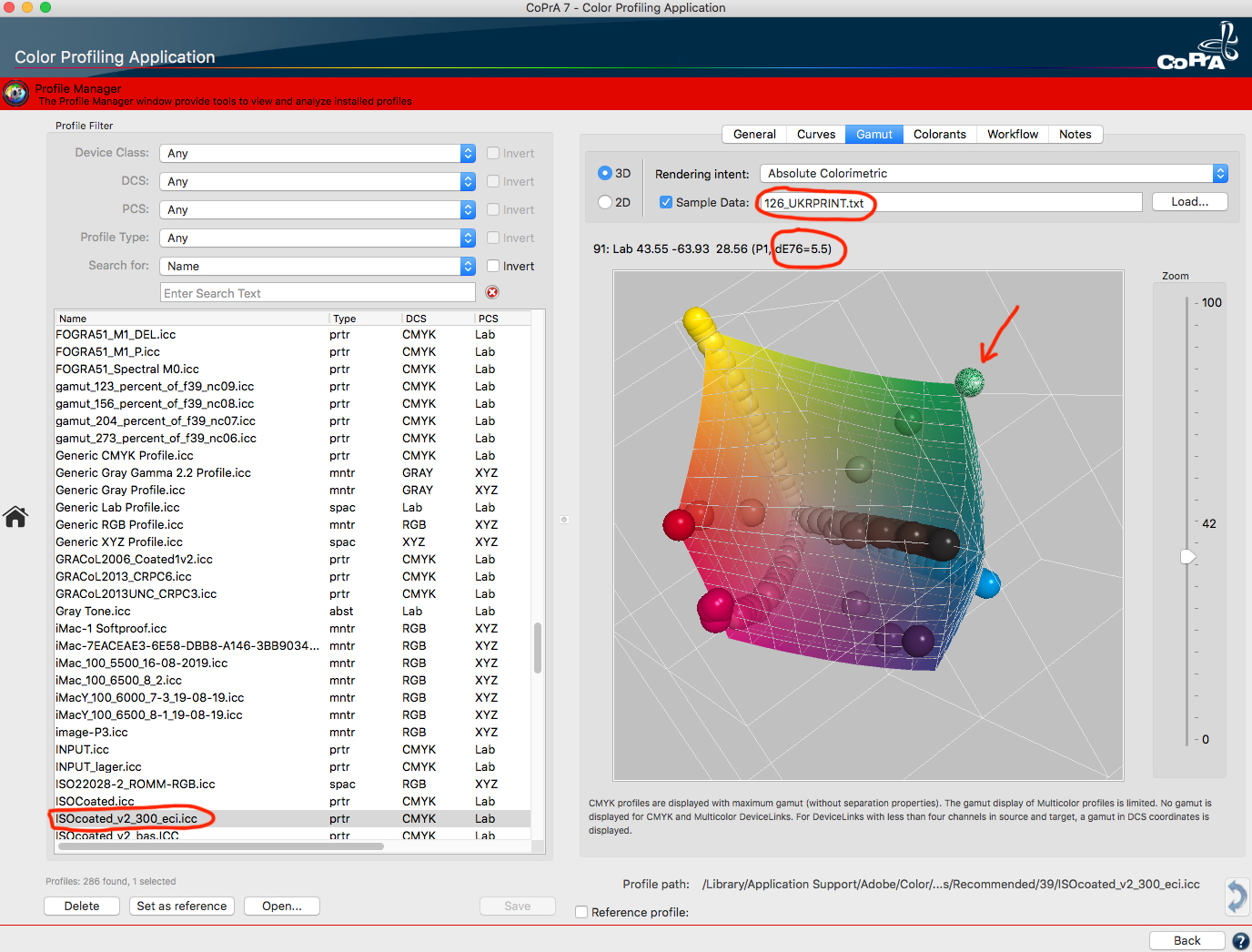

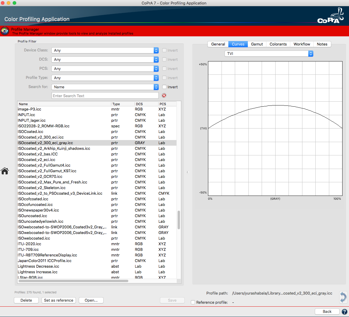

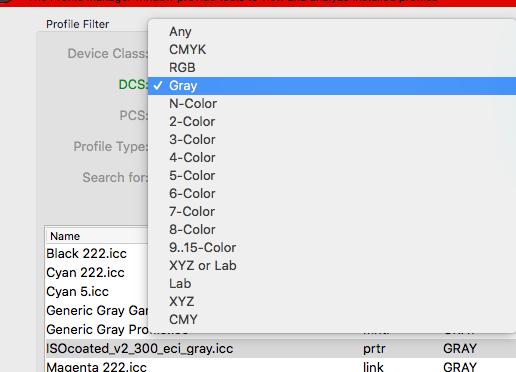

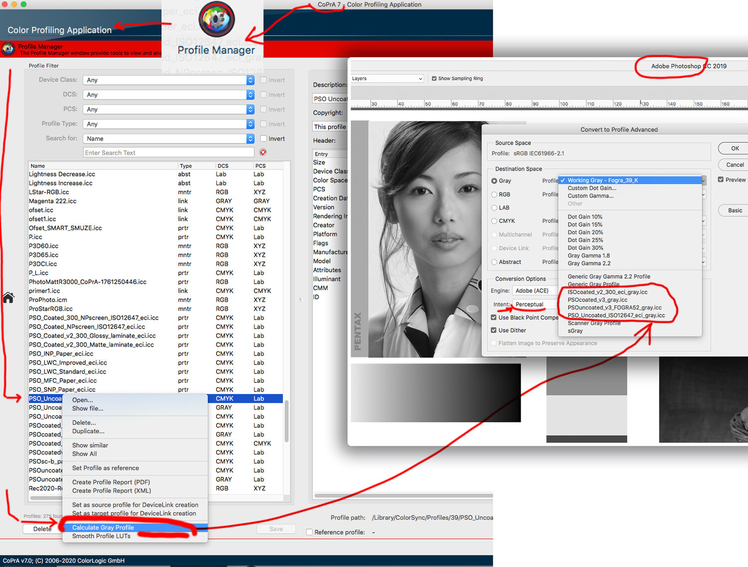

Еще один способ сделать ч/б профиль на базе CMYK профиля. Раньше из CMYK-профиля я вытягивал характеристику черного TVI и забивал в Custom Dot Gain в Фотошопе.
Второй способ — инструмент Копры Profile Manager — выбираю профиль из списка, правый щелчок мыши — Calculate Gray Profile — на автомате генерится и устанавливается в систему ч/б профиль с тем же именем + приставка _gray.
Профиль имеет в тегах координаты черной и белой точки, что способствует более корректной экранной цветопробе этого профиля. Делить в этот профиль лучше по Perceptual — почему-то релатив + BPC не корректно работает.
P.S. А в общем инструмент Profile Manager (CoPrA) — просто шикарный инструмент для поиска/сортировки/администрирования профилей по разных фильтрах:

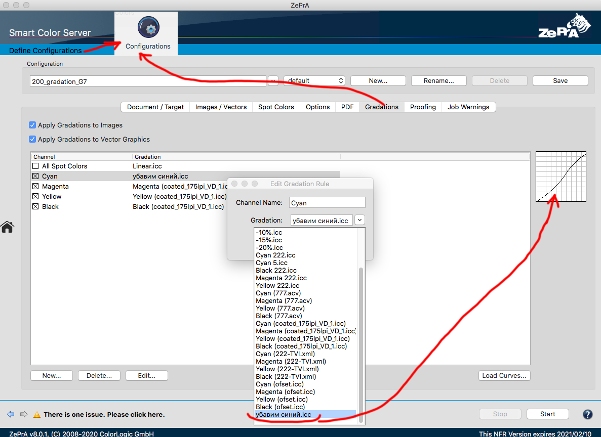

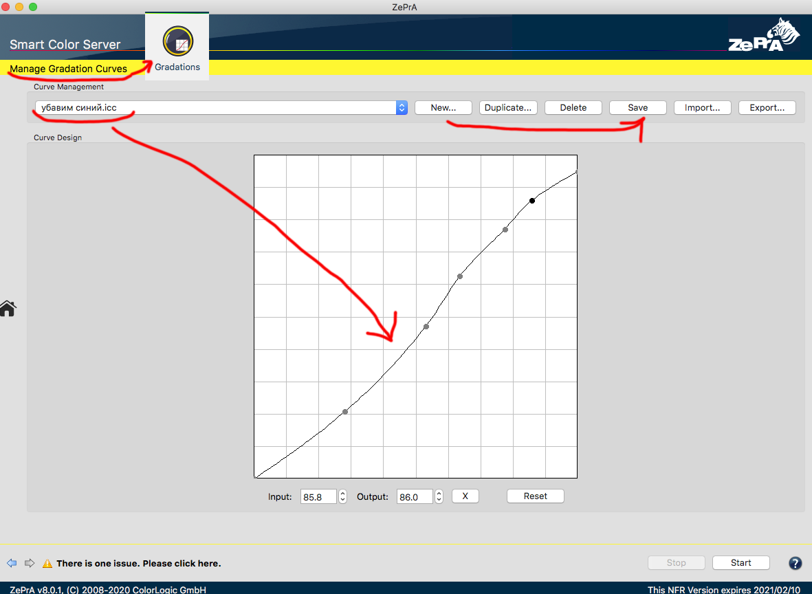

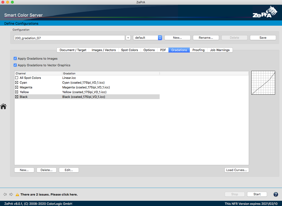

В любом приличном РИПе под цифру у нас есть инструмент редактирование кривых. Например печать немного «съехала» относительно калибровки и профилирования и у нас нет времени проводить штатную калибровку и т.п. Тогда мы можем оперативно немного подправить цветопередачу инструментом edit curve.
ZePrA можно рассматривать в роли внешнего РИПа-сервака по управлению цвета, я думаю, к любым системам печати. Когда мы настраиваем конфигурации преобразований на разные потоки в ZePrA у нас есть закладка Gradation — где мы можем учитывать линеаризацию-калибровку (сделанную в КолорАнт), которая добавляется до преобразования.

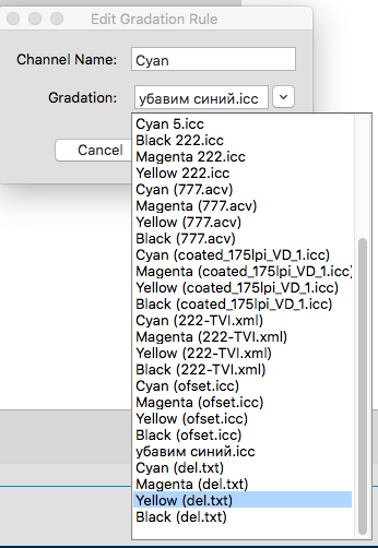

Но эту же закладку Gradation можно рассматривать и в другой роли — для ручного редактирования кривыми.
Правда само ручное редактирование кривыми у нас в другом месте в ZePrA — в инструменте Gradation — создаем там новую кривую, называем ее как угодно и редактируем ее как душа желает — редактирование здесь удобней даже чем в ФШ, добавляя любое количество узлов и как угодно изгибая кривую в большом масштабе. Записали результат и уже вызываем ее в закладке Gradation в конфигурациях преобразования.
Снимок экрана 2021-01-05 в 17.20.38.png Снимок экрана 2021-01-05 в 17.23.57.png
ZePrA с кривыми работает в 4 расширениях — .xml, .icc, .acv (Фотошоп), .txt — что очень удобно — даже понимает градационный DLP из спектрального калькулятора.

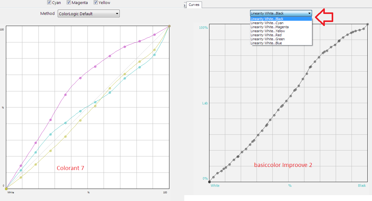

нету кривой серого цвета
в вкладках TVI / Curves
должно быть как показано тут:
ColorAnt | View | ColorLogic Online Help
в обеих случаях используется тот же RGB файл.
