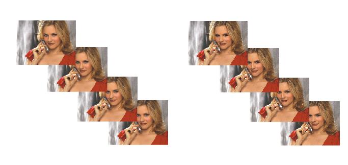

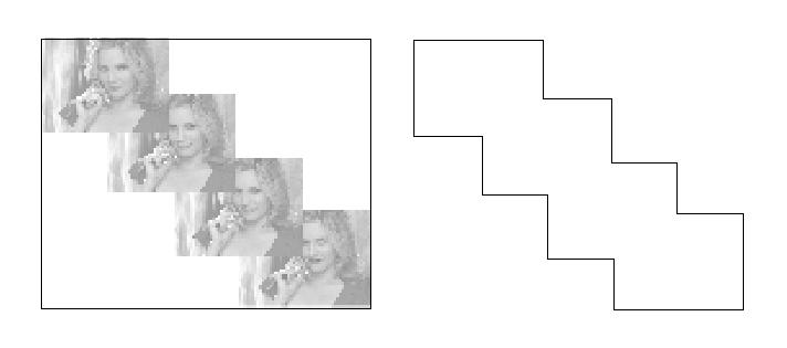

Продолжаем...
С помощью новой функции Create Boundary можно конвертировать в битмап с созданием обтравочного контура. В самой программе такой опции конечно нет, но нехитрый макрос запросто решит эту проблему.Функция Create Boundary работает как с вектором так и с растром. На картинках слева просто Convert to Bitmap, справа — с powerclip-помещением в кривую, полученную через Create Boundary.
