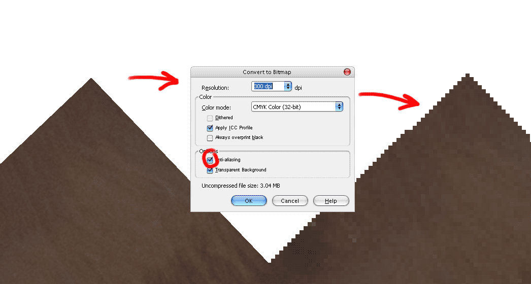

Скажите, Уважаемый, только у меня в корелХЗ при Convert to Bitmap, повёрнутого на угол отличный от 90° и 180°, изображения не применяется анти-альянсинг? Или у всех? :(( От проблемки паразитической линии в пиксель, которая имела место быть избавились, факт. Это очень обрадовало, но что не так с АА ?
Корел триальный, с офсайта качаный.
P-IV 3.2Ghz , WinXP + SP2 + все заплатки и всё что нуно.
    82.3 КБ · Просм.: 1 165

Kikaxa
Походу у тебя некий баг. Сейчас проверил, при любых углах поворота, при прозрачном и непрозрачном фоне - с АА всё в норме.

Kikaxa - баг(глюк) есть...
Ответ: CorelDRAW Graphics Suite X3
Soloway сказал(а):
Kikaxa
xplight сказал(а):
Kikaxa -баг(глюк) есть...
2 Soloway и xplight:
А у вас корел скачаный тоже с офсайта? Дык в чём закономерность то?
Хм. :/ У меня сразу всё сЕло прекрасно, ни на что не ругнулось ни разу. и ваще погонял его - работает пока всё стабильно (правда мож глубоко не ковырял ещё). Еслиб не осадочек с АА... :(
