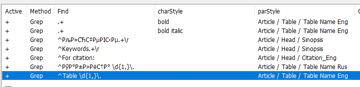

Столкнулся с тем, что слетает кодировка русских букв в строке поиска. В самом файле xml поисковые запросы записаны правильно:
<query enable="true" method="Grep" findWhat="^Ключевые.+\r" findCharStyle="" findParStyle="Article / Head / Sinopsis" и
<query enable="true" method="Grep" findWhat="^Таблица \d{1,}\." findCharStyle="" findParStyle="Article / Table / Table Name Rus",
а при загрузке xml-файла скриптом выдает две строки с измененной кодировком (см. скриншот).
InDesign CS6, Windows 10 со всеми обновлениями. Даже не знаю, на что и грешить.

DenSen, попробуйте открыть xml-файл в Блокноте и пересохранить его с кодировкой utf-8.
Реакции: densen
До написания на форум пробовал пересохранять в utf-8 - не помогало. Удивительно, что рядом лежал файл xml, где русских строк поиска намного больше - кодировка не слетала.
!!! Помогло пересохранить xml Блокнотом в "utf-8 with BOM".
Так, можно выдохнуть и продолжать работать. Благодарю за скрипт! Мегавыручающая вещь!
