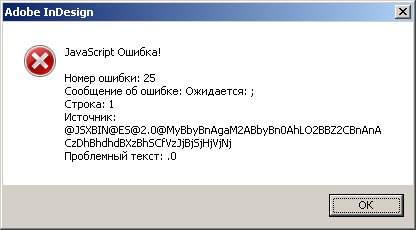

Ответ: findChangeQueryList - скрипт поиска/замены по списку
Вот что вываливается при попытке запустить скрипт (см. вложение)
Indesign CS3, vista sp2
    22.6 КБ · Просм.: 1 079
LeshikSan
266
185
fox72, у меня CS3 уже давно не стоит, и признаться нет ни времени ни желания заниматься поддержкой скрипта для CS3. Поэтому вынужден лишь порекомендовать перейти хотя бы на CS4.
