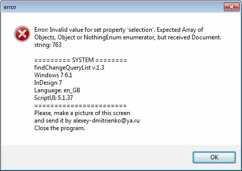

Ответ: findChangeQueryList - скрипт поиска/замены по списку
Последний штрих.
Все работает, но выскакивает ошибка, если во фрейме выделить весь текст, тогда:
Фрейм одиночный - просто сообщение об ошибке;
Связные фреймы - обрабатывается весь текст фреймов + сообщение об ошибке.
У меня нет (CS4 WinXP), пришли скрин ошибки.
Я, оказалось, не доглядел.
Там сначала сообщение появляется, что будет обраб. содерж. всего фрейма (цепочки...), но на самом деле обрабатывается весь документ!
Но если хоть один символ во фрейме не выделен, то обрабатывается именно выделенная часть и сообщения и ошибки нет
    38 КБ · Просм.: 1 153
Да, исправил еще пару ошибок и добавил опцию 'UndoModes.fastEntireScript' (отмена результатов работы скрипта в один шаг, см. в описании).
A**Z, странно у тебя ведет себя выделение. Если эта ошибка будет повторяться, напиши мне что пишется в строке 'Current selection' в окне 'Будет обработан весь документ...'.
