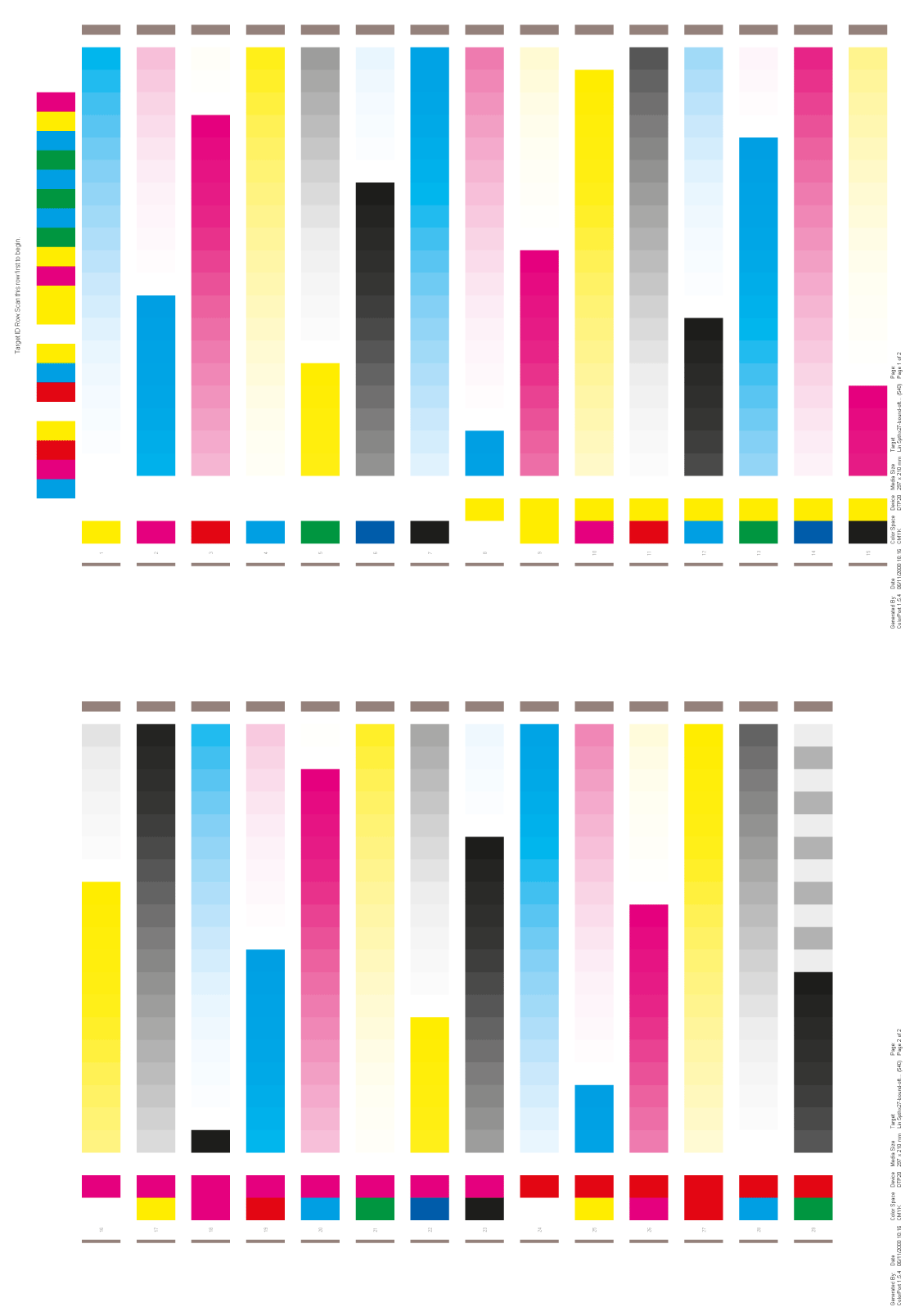

Тест, который я использую в настоящий момент.
    23.2 КБ · Просм.: 1 163
Ответ: Konica Minolta BIZHUB Pro C6500.
2 листа формата А3, как я понимаю. И сколько таких листов печатаете?
Это один лист А3. На нём две А4 смонтировано. При особом желании я бы смог и стрипы перетасовать - Пульсу это всё равно, а вероятность ошибки можно ещё снизить. Но это хлопотно. Зато совсем не сложно напечатать А3 прямо и с поворотом на 180 градусов. Доработать табличку и измерять 2 листа. Впрочем, пока не вижу смысла в такой точности - если обратить внимание на не вполне хорошее сглаживание кривулек софтом РИПа.
Да и не понятно совсем, как РИП должен воспринимать встроенные в макет профили - ALTONA демонстрирует то, что FIERY игнорирует все внешние встроенные профили (кроме кривулек тоновой передачи в других макетах).
