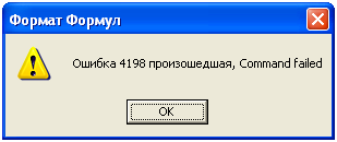

У меня очередная проблема. Правда, к скриптингу отношения не имеет.
Возникает еще на этапе форматирования и/или экспорта формул в Ворде. Экспортируется и/или форматируется 2 формулы из 500, затем появляется это сообщение...
Во вложении косноязычное сообщение об ошибке и файл, в котором эта ошибка возникает.
Знатоки, помогите, пожалуйста.

Ответ: MathType и Indesign - решение проблем (FAQ)
Полагаю, у Вас Word2003 или более ранняя версия. Попробуйте обработать такой файл в Word2007 или 2010. У меня получилось в 2007, хотя и со странностями (он насчитал на странице почти 200 формул).
При всей моей нелюбви к новым версиям Ворда должен признать, что работают они под Вистой/Семеркой намного корректнее.
Хм. По всей видимости так и есть. У меня word2003 и windows XP.
Елки, но до сих пор проблем не было!..
Спасибо!!
Не исключено, что файл изначально делался в более новой версии, а потом был сохранен в старой. В результате возникли проблемы. Мне такое встречалось.

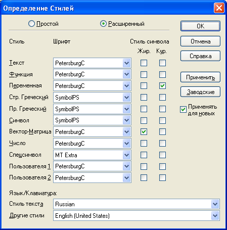

Eleshka, не в службу, а в дружбу: если у Вас Индизайн 5 или 5.5, создайте формулу с одним символом - греческой прописной Дельтой и поместите ее в Индизайн. Что у Вас получается при использовании шрифта МТ Symbol? А со шрифтом Symbol просто? Дельта должна быть одна или в сочетании любой латинской (но не греческой) буквой.
индизайн 5.
Создала формулу с одной дельтой.
Чтобы она отображалась так, как нужно, пришлось выбрать symbolPS во всех пунктах окна "определение стилей"
При выборе MT Symbol дельта преращалась в прямоугольник, просто symbol -- знак диаметра.
И да, в фонт.ини у меня естественно написано
Name = Symbol
Encoding = Symbol
PSName1 = P,SymbolMT
PSName2 = I,SymbolMT
PSName3 = B,SymbolMT
Спасибо. А Вам не трудно временно удалить запись в foninfo.ini (только сделайте сначала копию файла), а затем опять попробовать со шрифтом Symbol (обычным, не PS)? Потом верните исходный foninfo.ini назад.
да, если удалить упоминания о шрифте Symbol из foninfo.ini, то дельта отображается правильно.
Спасибо. То, что нужно.
