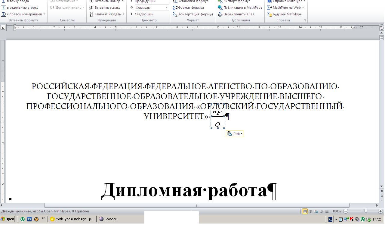

Доброго времени суток!
Подскажите, пожалуйста, что мне делать?
Только что установил мат тайп у меня появилась проблема: при наборе формулы в виде дроби в ворде пропадает половина "числителя" дроби... как быть??? как вернуть???
    118.2 КБ · Просм.: 1 170
Ответ: MathType и Indesign - решение проблем (FAQ)
Может просто междустроный интервал в свойствах абзаца сделать авто?
