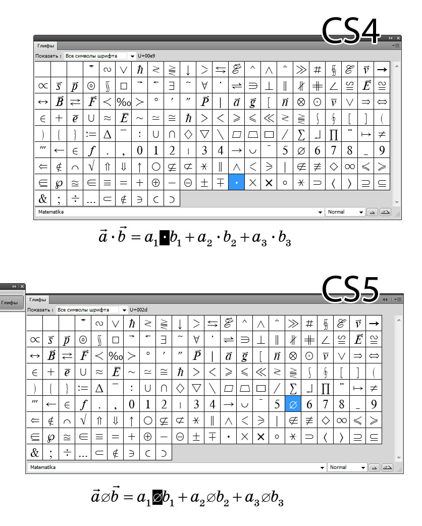

А вот и вылезло "чудо", но с другим шрифтом. CS5 и CS6 упрямо показывают знак умножения (точку) из шрифта Matematika, как знак диаметра. В CS4 все нормально. При этом так себя ведет как минимум вся дружная троица Adobe — InDesign, Illustrator, Photoshop. И Bridge туда же.
В рамках эксперимента подсовывала проблемный шрифт во все известные мне папки Fonts (ну а вдруг?). Файл fontinfo.ini не менялся и упоминаний там о Matematika соответственно нет.
Не совсем поняла с какой кстати Illustrator версий CS4 и CS5 показывает символы из одного и того же файла в разных местах таблицы глифов. Т.е. он не просто отображает шрифт не правильно, а подменяет значение символа.
Как бы я не изменяла формулу в MathType — на экране InDesign все равно знак диаметра. Опытным путем было установлено, что нужный знак в аналогичном шрифте Matematika_MT отображается корректно. Ручная замена невозможна — добрая половина формул со знаком умножения.

В CS5 и выше Адобы явно подкрутили что-то в шрифтовом движке, только забыли нам сказать, что.
В Вашем случае есть несколько вариантов решения проблемы. Самый простой - пакетная замена на нужный символ скриптом Владислава.

Посмотрите для начала в Маттайпе, чему соответствует этот знак умножения в Matematika (в окне Insert Symbol справа есть описание uniсode, font position и keystroke). В шрифте Symbol и SYMBOL.enc знак умножения в виде точки называется dot operator. В других enc файлах он никак не описывается.
Как я понимаю, Вам нужно создать новый enc файл для Matematika. Не факт, что это возможно.
В Cyrfont.enc, который выложен в этой теме, похожий знак имеет название MIDDLE DOT, но это сейчас к делу не относится. Cyrfont.enc я составлял уже больше 4 лет назад и подзабыл всякие особенности, конечно.
Может быть Владислав что-нибудь подскажет, он тоже занимался enc-файлами, если не ошибаюсь.
Ответ: MathType и Indesign - решение проблем (FAQ)
Я сделал в шрифте Linxy так и он вроде заработал как нужно.
Этот знак там соответствует æ, а диаметр ¾.

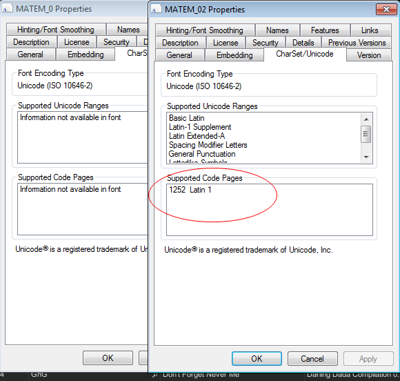

suntory
В какой программе эти окна?
Выражаю огромную благодарность suntory за правку шрифта! 'thank'
С новым вариантом все версии CS сошлись в едином мнении, что знак умножения — это знак умножения и никакой не диаметр. Жизнь прекрасна! :)

Это не совсем программа, называется Font properties extension, встраивается в обычный диалог "Свойства" для TTF/OTF файлов. В 64-битных файловых менеджерах, включая Проводник в Windows x64 не работает.

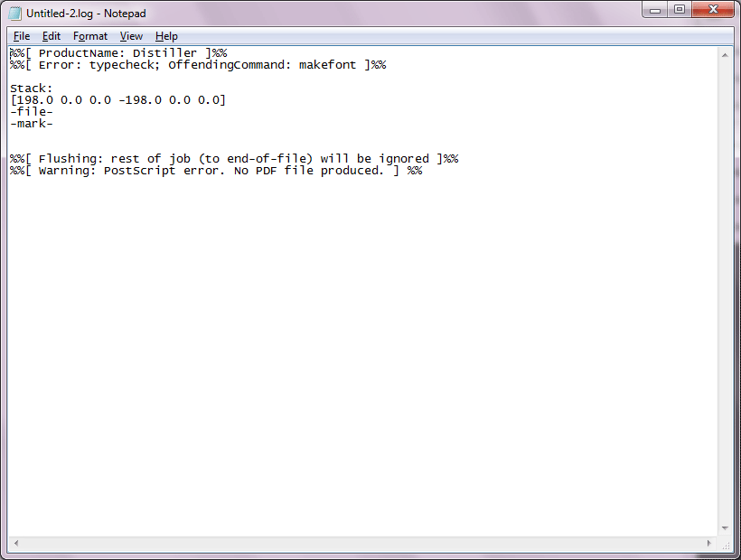

Подготовила текстовый файл в 10 офисе (он изначально в нем был), исправила море ошибок набора, в т.ч. в самих формулах, сэкспортировала, разместила файл в индизайне, скриптом Цофина вкинула формулы и сразу решила проверить -- а что будет.
так вот, файл в пдф из Indesign 6.0.6 не экспортируется.
Ошибка на первой же формуле. Вынесла одну-единственную формулу в отдельный документ -- экспорт не идет. Формула простейшая, не содержит вообще никаких спецсимволов (10 в 5 степени). Сообщение дистиллера во вложении.
Есть у меня внутреннее ощущение, что "виноват" mathType 6.8...
(один-в-один ситуация была с той же версией индизайна и mathType 6.6 -- вылечилось переходом на 6.7а...)
Но вроде бы 10 офис не работает с 6.7а?
