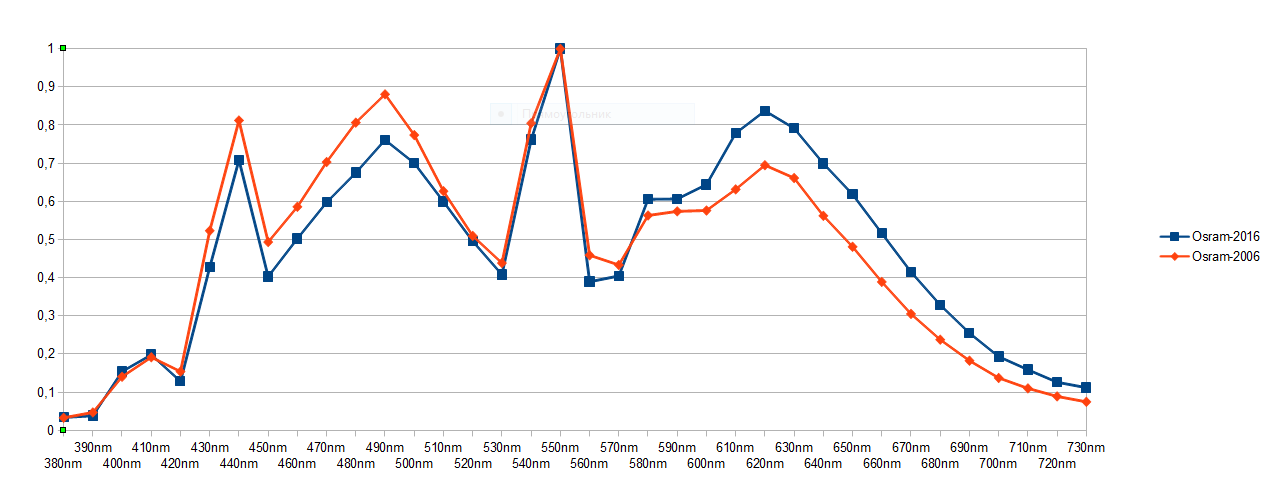

Наконец, взял i1 Pro и измерил спектр ламп. После длительных поисков нашел практически исходный спектр этих ламп в своем же сообщении 2006 года: Philips Graphica PRO 950
Уточнение, спектр снят не в 2006, а в начале 2005, когда лампы проработали около 3 месяцев.
Результат сравнения:
Хотел добавить сами спектры, но почему-то не могу приложить к сообщению ничего кроме изображений...

А пока нормированные спектры перед и после замены. Лампы прогревались перед измерением, но не очень долго, минут по 15.

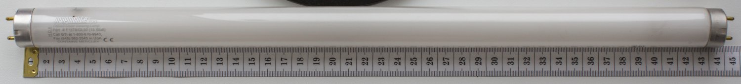

Можете измерить длину ламп? Без учета контактов.

длинна ламп 437мм_C4A6331.jpg ,можно и на диоды,если такие существуют. Спасибо за ответ,попробую поискать ЭПРА,может что и получится
