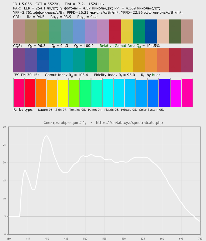

как вам такой спектр?

Это Sunlike? Да, хороший. Я вот думаю отправить нашего ответственного сотрудника созвониться с REMEZ и уточнить, могут ли они поставить линейки нужного нам формфактора - в просмотровые столы. Несколько беспокоит цветовая температура... А вот если в соотношении 50/50 поставить 4100 и 5700? Мы не получим результирующую около 5000?

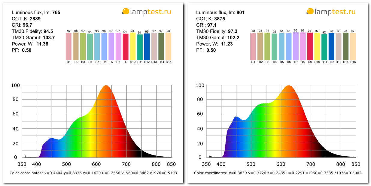

Да надо сложить спектры да проверить. Но у меня нет и 4100 и 5700. А по ссылке сборка на 5500, не Remez, remez в цоколе делает, может под промышленный светильник других поискать? Мне все что присылали на эту тему я все опубликовал со спектрами и ссылками.
Но реально думаю можно бины светодиодов сунлайк найти и поближе чем 4100 и 5700
