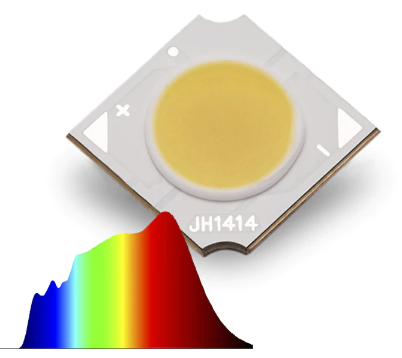

На картинках все красиво
Незадолго до .. заказал на Али диоды с похожим спектром. Некоторое время назад получил, теперь надо собраться с силами и сделать стендик для подбора наиболее приятного света для дома. Они с разной ЦТ, в заказе 3000К, 4000К и 5000К. Для примера реклама спектра у 4000К:

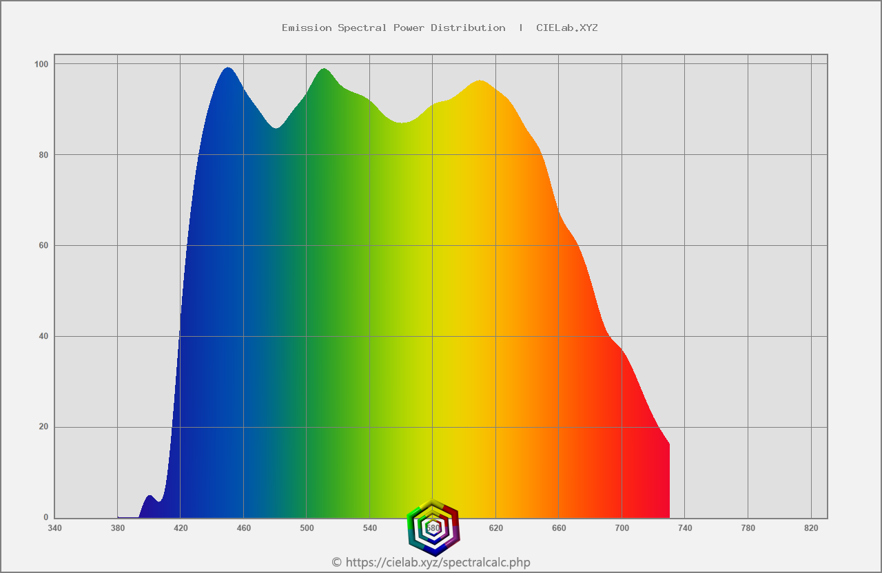

А не поделитесь ли спектральными данными, пожалуйста?
CXF
<Spectrum Conditions="3">
<Created>2021-03-30/14:06:39</Created>
<Modified>2021-03-30/14:06:39</Modified>
<Value Name="380">2.3361</Value>
<Value Name="390">2.50006</Value>
<Value Name="400">3.29988</Value>
<Value Name="410">4.49542</Value>
<Value Name="420">5.19155</Value>
<Value Name="430">4.90982</Value>
<Value Name="440">5.22751</Value>
<Value Name="450">6.24661</Value>
<Value Name="460">7.13487</Value>
<Value Name="470">7.11357</Value>
<Value Name="480">6.76669</Value>
<Value Name="490">6.61705</Value>
<Value Name="500">6.90151</Value>
<Value Name="510">7.10401</Value>
<Value Name="520">6.94337</Value>
<Value Name="530">6.86737</Value>
<Value Name="540">6.66723</Value>
<Value Name="550">6.56728</Value>
<Value Name="560">6.53267</Value>
<Value Name="570">6.45772</Value>
<Value Name="580">6.48045</Value>
<Value Name="590">6.39334</Value>
<Value Name="600">6.35621</Value>
<Value Name="610">6.22189</Value>
<Value Name="620">6.00546</Value>
<Value Name="630">5.81585</Value>
<Value Name="640">6.01217</Value>
<Value Name="650">5.9459</Value>
<Value Name="660">6.04565</Value>
<Value Name="670">6.20947</Value>
<Value Name="680">5.97892</Value>
<Value Name="690">5.16558</Value>
<Value Name="700">5.39005</Value>
<Value Name="710">5.38843</Value>
<Value Name="720">4.75808</Value>
<Value Name="730">4.58274</Value>
</Spectrum>
<Attribute Name="ColorSpaceDescription.AbsoluteOrDeltaVector">AbsoluteVector</Attribute>
<Attribute Name="ColorSpaceDescription.DeltaEFormula">CIELab</Attribute>
<Attribute Name="ColorSpaceDescription.Type">CIELab</Attribute>
<Attribute Name="Colorimetric.DensityFilterMode">Auto</Attribute>
<Attribute Name="Colorimetric.DensityStandard">DIN</Attribute>
<Attribute Name="Colorimetric.Illumination">Emission</Attribute>
<Attribute Name="Colorimetric.Observer">TwoDegree</Attribute>
<Attribute Name="Colorimetric.WhiteBase">Automatic</Attribute>
<Attribute Name="Physical.Filter">No</Attribute>
<Attribute Name="Physical.NumberOfDataPointsSpectrum">36</Attribute>
<Attribute Name="Physical.SpectrumType">AmbientLight</Attribute>
<Attribute Name="Physical.WavelengthSpectrumMax">730nm</Attribute>
<Attribute Name="Physical.WavelengthSpectrumMin">380nm</Attribute>
Реакции: dooser

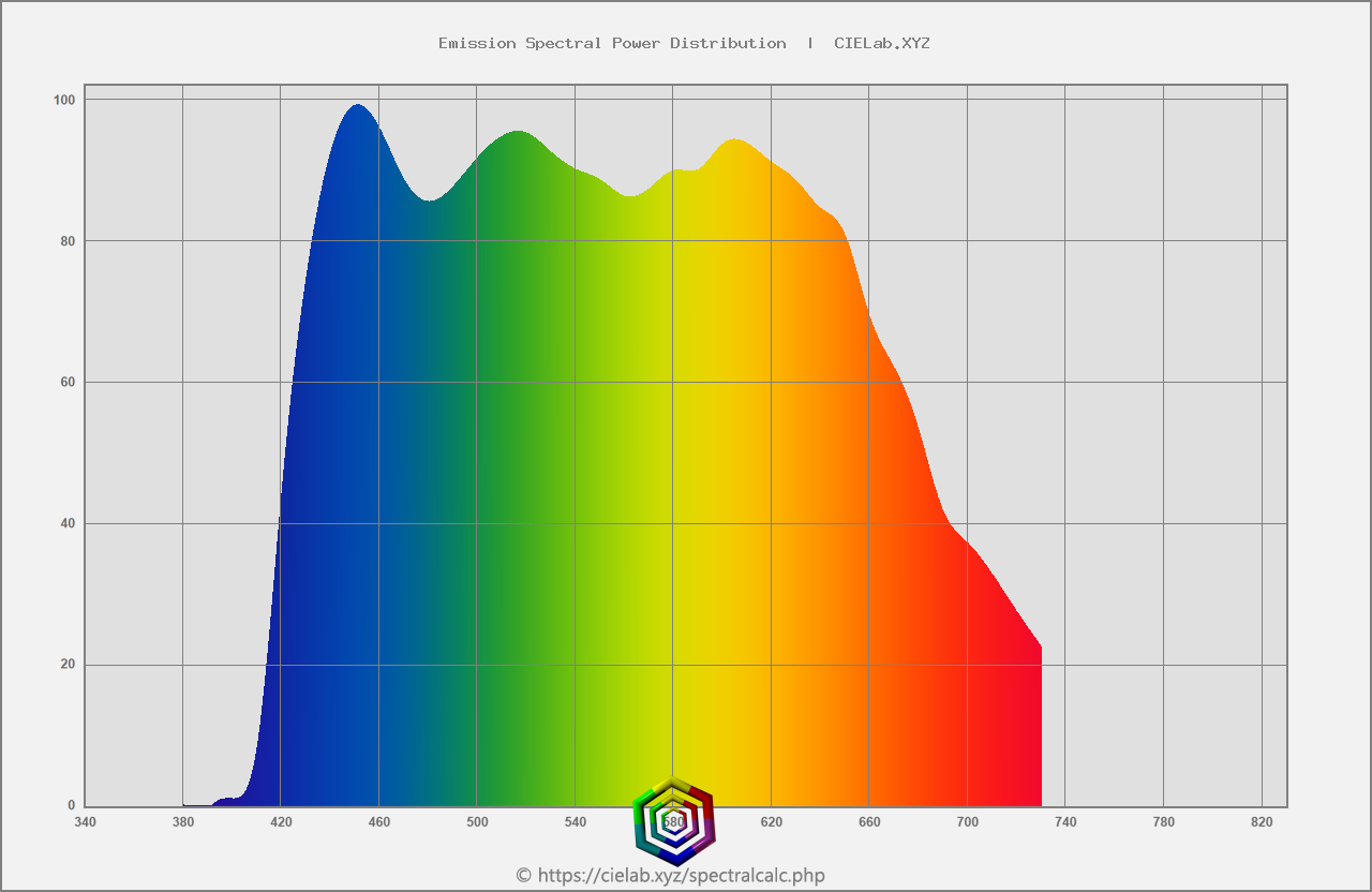

<Modified>2021-07-15/22:08:57</Modified>
<SampleAttribute>
<Created>2021-07-15/22:08:57</Created>

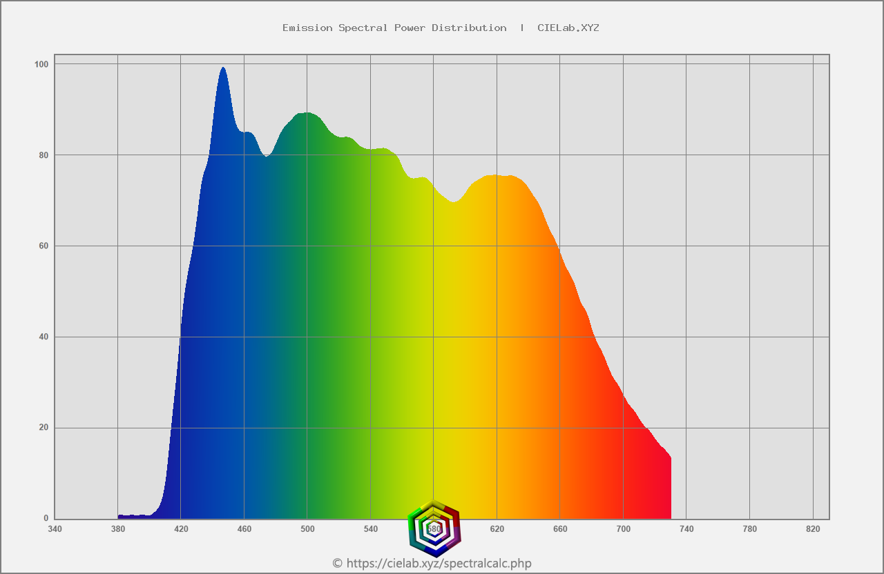

<Value Name="380">0.106947</Value>
<Value Name="390">0.126297</Value>
<Value Name="400">0.187336</Value>
<Value Name="410">1.83744</Value>
<Value Name="420">9.70724</Value>
<Value Name="430">16.8253</Value>
<Value Name="440">19.1049</Value>
<Value Name="450">21.7398</Value>
<Value Name="460">23.4609</Value>
<Value Name="470">22.1165</Value>
<Value Name="480">20.4248</Value>
<Value Name="490">20.7535</Value>
<Value Name="500">22.6365</Value>
<Value Name="510">24.6284</Value>
<Value Name="520">25.1003</Value>
<Value Name="530">23.9958</Value>
<Value Name="540">22.677</Value>
<Value Name="550">21.8352</Value>
<Value Name="560">21.7965</Value>
<Value Name="570">22.2726</Value>
<Value Name="580">22.7222</Value>
<Value Name="590">22.897</Value>
<Value Name="600">22.7652</Value>
<Value Name="610">22.4716</Value>
<Value Name="620">22.1633</Value>
<Value Name="630">21.6192</Value>
<Value Name="640">20.7937</Value>
<Value Name="650">19.4459</Value>
<Value Name="660">17.8775</Value>
<Value Name="670">15.7954</Value>
<Value Name="680">13.5205</Value>
<Value Name="690">11.1243</Value>
<Value Name="700">9.14592</Value>
<Value Name="710">7.26737</Value>
<Value Name="720">5.8033</Value>
<Value Name="730">4.70143</Value>
</Spectrum>
</SampleAttribute>
</Sample>
</SampleSet>
<Conditions>
<ID>3</ID>
</Conditions>
</CXF>
Реакции: dooser
agorachev
12
3
<Created>2021-03-30/14:06:39</Created> Дневной свет
Реакции: dooser

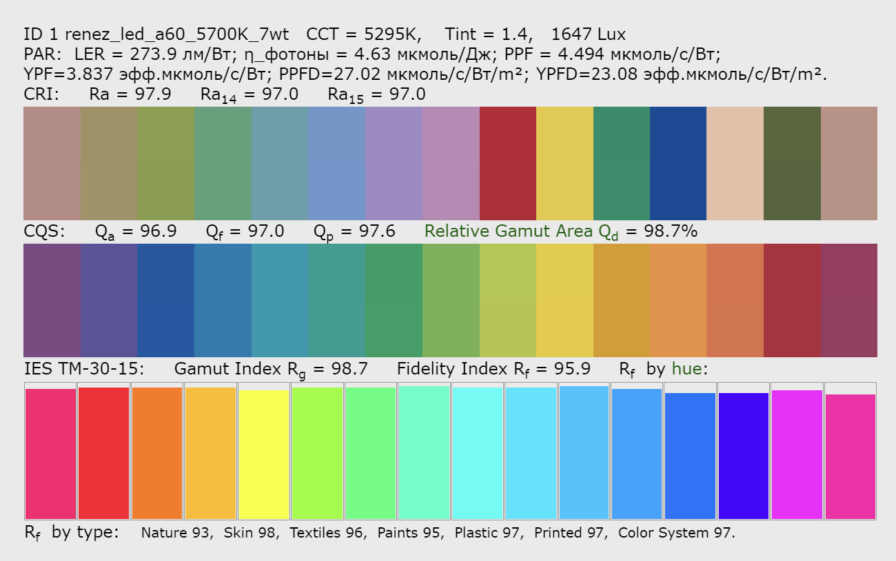

mihas
4 317
2 680

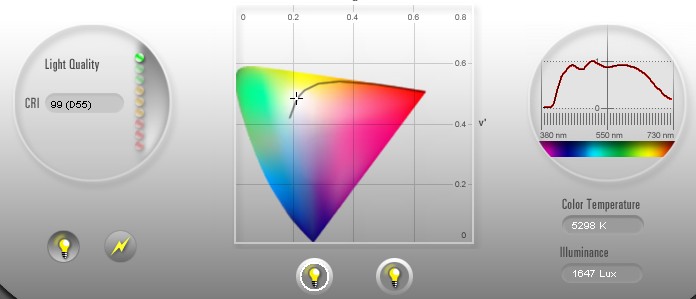

Хорошая лампа, но да, вместо 5700К - 5295К
    70.8 КБ · Просм.: 47

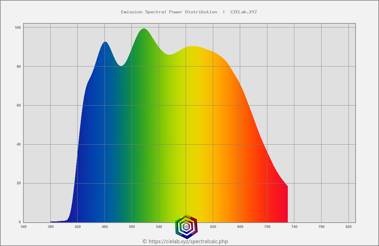

mihas
4 317
2 680

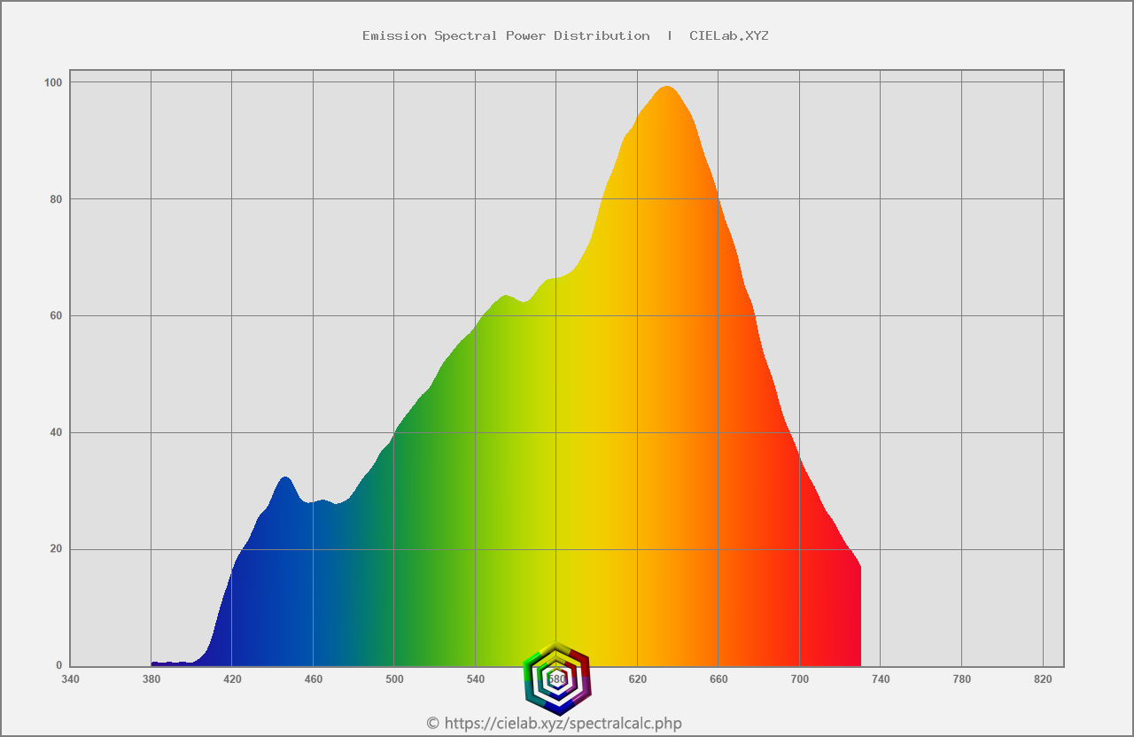

    30.5 КБ · Просм.: 30
    32.8 КБ · Просм.: 34
    33.5 КБ · Просм.: 29
    33.9 КБ · Просм.: 29

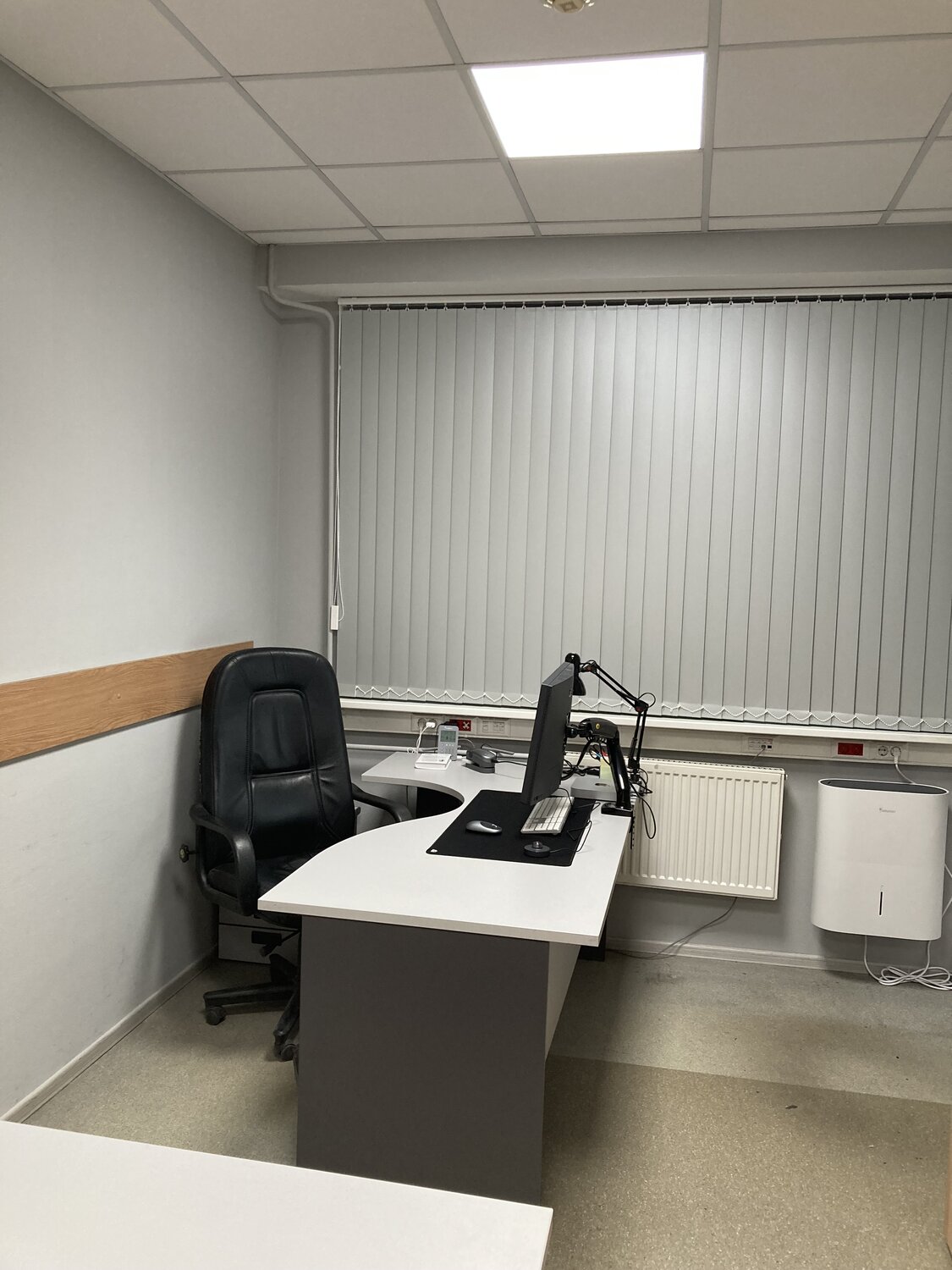

Как раз в кабинете светильники Remez Gera Smart до Нового года поставил. Но измерить уже, увы, нечем.
